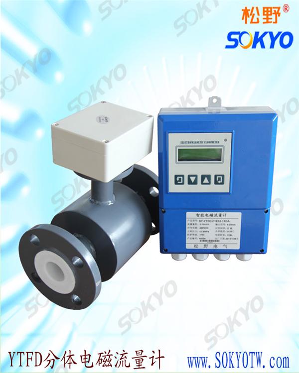

一、智能电磁流量计,YTFD分体式电磁流量计 产品特点
1、分体式电磁流量计、转换器外挂、智能性设计、带显示、中文 LCD 液晶显示。
2、产品通径DN10 ~ DN1200、介质电导率 ≥ 10μs/cm、
3、产品信号输出、电流 DC 4~20mA 、脉冲输出、输出流量范围自己任意设置。
4、电极材料可选316不锈钢、哈氏合金、钽、钛、铂金电极等
衬里材料可选耐磨的橡胶、或耐腐蚀的聚四氟乙烯。
5、安装方便,可以水平安装、也可以垂直向上安装、或倾斜安装。
6、工作电源可选AC/DC 100~255V、或直流电源 DC 24V
7、测量稳定可靠、测量精度高、可达 0.5%FS、1.0%FS
8、分体式结构、分体主机可浸入水中使用、防护等级可选择IP68、
9、智能型产品可选择RS485通讯、Modbus-RTU协议、
10、广泛应用于石油化工、轻工食品、造纸、制糖制药、冶炼、给排水、环保、电力、钢铁等工业领域。
