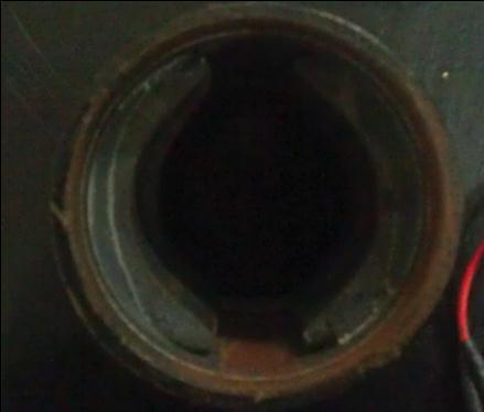

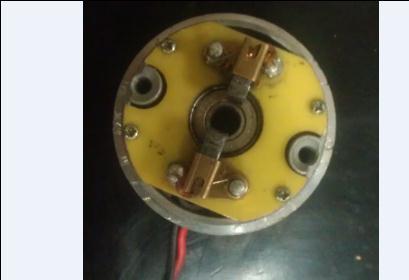

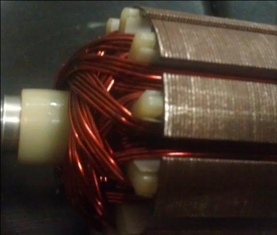

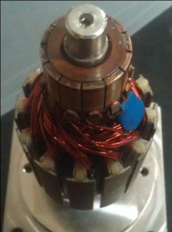

我有一款电动机 我网上查了一下资料 应该是永磁直流电动机 我想了解研究这个电机功率装换成转速 还有很多参数的相关的东西,自己又是个外行,如果我要改良这款电机 需要知道的是哪些东西哎, 我本打算把这款电机照了几张相片 但是照片太大 无法上传 我就截的图  求大神门告诉我 我该从哪个方向查资料,电机的东西真的太多了,这电机铭牌这些 也被划掉了, 我觉得我盲目的查费时费力 并且没有方向 求帮助阿

3、例如线圈的匝数、绕法、端部接线、线径大小,等等要记清楚!
4、主楼图是一个直流电机的转子电枢,2极、12槽12个换向片,可以查阅有关电工学工艺书中直流电机电枢绕组的结构和布线的内容!

  这是单相的 碳刷电机还是 直流马达~~~
