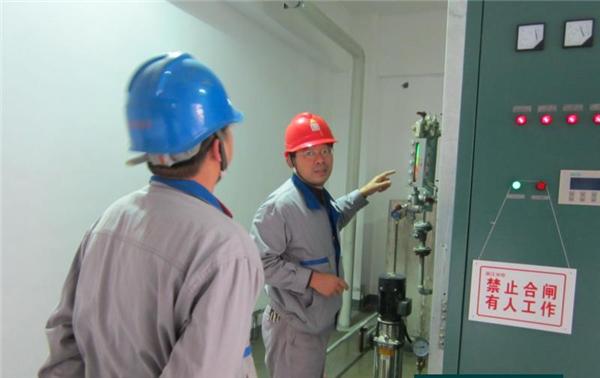

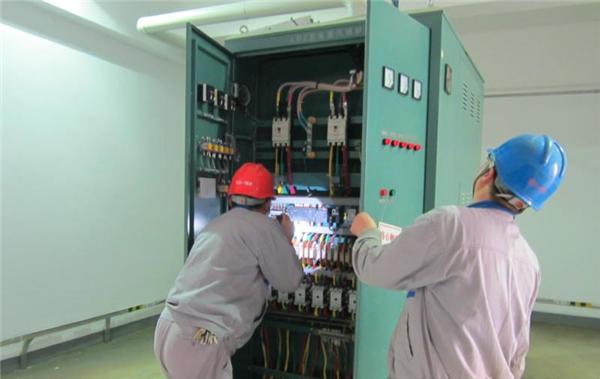

    电锅炉是控制设备,用于机房和后勤供暧。我厂560KW的电锅炉,在运行4个月后,出现了锅炉效率大大下降的情况,直接影响员工的工作与生活条件。为此,检修部电气队组织精干力量到现场抢修设备。在技术人员的指导下,电气人员先拆开保温设施,打开电锅炉人孔门,再拆开排污阀兰、电接点水位计,检测电加热管。检修过程中清出黄泥等渣约10公斤,清洗所有管道和阀门,更换10根电加热管,并清除电接点水位计电极的污垢,最后完成组装。经过4天的奋战,检修工作胜利完成,电锅炉一次送电成功,投入运行正常。

不错!效率恢复出厂值了吗?

   更换 10 根加热管后效果如何? 这 一根管子 功率有多大呀 ?

目前效果还好。按加热管95%热效率计算,一根约50多千瓦。

对: 安全督察 不错!效率恢复出厂值了吗? 内容的回复!
嗯,已经恢复。
