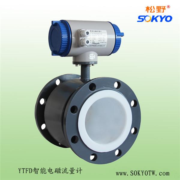

一体化电磁流量计在自来水行业的应用
由于电磁流量计具有测量精度高、稳定性好、不受外界干扰等优点,一直是我公司首先选用的流量计,尤其是在新建管道和水厂,基本都用的是电磁流量计。
   流量计在我司的应用可以大致分为二个阶段,第一阶段主要是超声波流量计为主,因为许多需要计量的管道都是已建成的,断管施工很不方便,为了安装方便,另外基于价格便宜的考虑,就选择了超声波流量计。九十年代,我们选择的超声波流量计是国产。由于安装条件比较好,维护比较到位,一直以来使用情况较好。近期许多电磁流量计厂家又推出了电池供电的电磁流量计,这为管网水计量带来了很好的消息,一直以来偏远管网因无法接交流电源,进而不能安装流量计,阻碍了管网水的精确计量进程。这种电池供电的电磁流量计,精度较高、电池使用寿命可以在5年以上(有厂家宣称10年),可以更换电池。
  在一体化电磁流量计的应用上我们十分注意以下几个方面:
  十分注意流量计的选型、安装条件和安装调试过程。
   流量计的选型是十分重要的,选型不当,会给今后的使用带来不便,甚至不能正常计量。例如水厂泵房出水流量计的选择选用了时差式超声波流量计,在设计时没有考虑到泵房出水含有气泡的特点,造成流量计装上后一直不能正常工作,不得已,又用电磁流量计取而代之。再比如在原水的计量中就不能选择普通的流量计,我们选用了带刮刀的电磁流量计,从目前应用效果看还比较好,但如果是污水厂污泥含量大的场合,由于污泥含有大量固体颗粒,对传感器的电极和衬里磨损很严重,刮刀根本起不到作用,流量计工作很不理想,计量误差会较大。因此,用于污水计量的一体化电磁流量计除具备一般流量计的性能外,还应该考虑其耐磨性和固体颗粒的影响。
