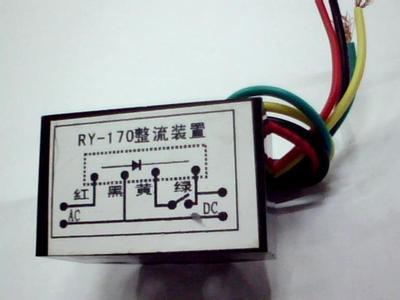

图中红黑线为220VAC ,如果红线接零线,黑线接火线,行吗??

就是一个半波整流桥吧!

说点关键的。 零火接反了 可以吗。

当然行!!!!!!!!!!!!!

图中的是一个半波整流。但我查看资料,半波整流需要一个变压器,这个变压器难道在内部吗》》》

  零火接反了 可以的, 因为半波整流桥输入是 交流的,不分正负

我查资料 半波整流有变压器,那这个东西 的变压器是不是固化在里面了。

那么丁点的盒能装变压器?

那半波整流 不是有一个变压器 吗。。

就是一个半波整流,里面就是一个二极管,把380V电源半波整流后就是170V,上面写着呢
