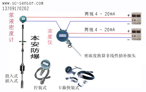

再奉上新的研究成果——密度浓度在线插补仪,等待花开月明
它能将任何一种浆液实况下的在线密度,处理成标况质量浓度,,,或者处理成其它标况参数

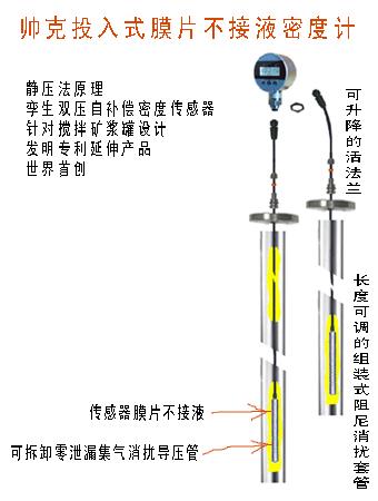

静压法密度测量原理:△P=ρgh  ,两个取压点垂直距离h ,是定值。。。
当密度传感器膜片不接液取压时,俺村帅克制造,将上述静压法原理演绎为,△P=ρg△h  ,,就是说两个取压点的垂直距离,不再是个定值,而是个动态变化量,测密度是基于对压差值和垂直间距的同步检测
这是创新点 ,,,,,,懂不?

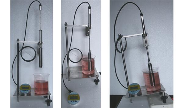

发表于:2014-05-11 13:53:03
图说~~~~~~~~~~~~~~~~~~~~~~~~~`````

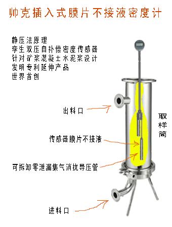

发表于:2014-05-11 14:01:19
5楼
锤子长,探头短,检测10厘米液柱超微压,膜片还接液——帅克矿浆流槽密度计

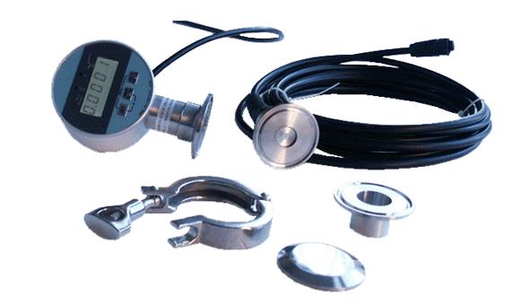

克卡箍快装密度计  ~~~~~~~~~~~~~~~~

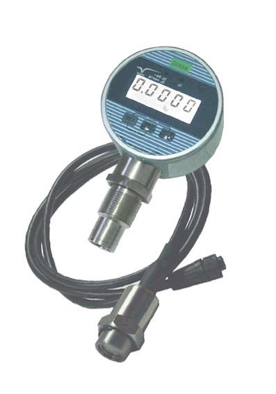

7楼
帅克拧装密度计  ~~~~~~

发表于:2014-05-11 14:12:50
8楼
无零漂、无温漂、无时漂,
也没有海拔、地域、安装位置误差,
5秒分析一个样品
帅克烧杯快测密度计,,,很快就要上市鸟

不错,有创新。想问一下,如果在液体有波动时,会不会造成测量误差?
怪话二王
  • 精华:3帖
  • 求助:8帖
  • 帖子:141帖 | 6809回
  • 历史总积分:24592
  • 注册:2004年2月03日
发表于:2017-12-18 16:20:13
11楼
回复内容:
对:AncientSword 不错,有创新。想问一下,如果在液体有波动时,会不会造成测量误差?     内容的回复:
谢谢关注!
见上面图示,
当液体有波动、绕动、流动时,用下面三种方法,来消除干扰影响:
一是加装阻尼套管——这是第一级阻尼
二是液压转为等量气压的过程——这是第二级阻尼
三是可启动仪器的数字滤波功能——这是第三级阻尼
三级阻尼手段,可保障仪器的测值信号,光滑平稳不闪跳 。
