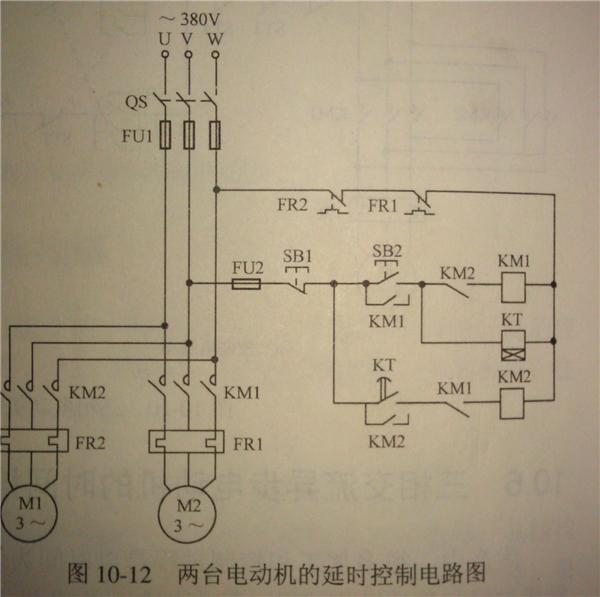

那位大神帮忙看看这图延时控制,我怎么看有是不能启动啊!KM1和KM2两个线圈的的辅助触点都是常开的,KM1和KM2线圈都不能得电啊!
哪位老师傅帮帮忙解答下!谢谢啦!

按原来的标准:KM1线圈前面的KM2触点是常闭触点。
             KM2线圈前面的KM1触点也是常闭触点。

去掉KM1线圈前的KM2触点,去掉KM2线圈前的KM1触点,这个是不需要互锁的吧

  这个电路图是有点问题的说 !
去掉KM1线圈前的KM2触点,去掉KM2线圈前的KM1触点 就能顺序启动 !

去掉KM1线圈前的KM2触点;KT线圈前串接KM2常闭点。

显然是印刷错误。。。。。
线圈前面的KM1 KM2画的是NC点。。
与按钮并联的接触器辅助触点的NO点画法,注意看看哦。

明白了 只有两个线圈前面的常开触点都取消的话,就可以行得通。
要都是常闭的话KM1动作后KM2线圈前面的KM1的常闭就断开了,然后KM2线圈始终无法得电!

 对 你说的应该对的!
