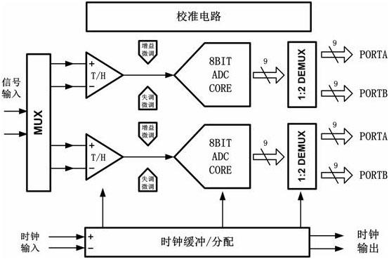

研制成功的芯片包括:4GS/s 8位ADC,该芯片由两路ADC交织而成,每路集成宽带采样保持电路并采用优化的折叠内插结构实现。芯片内部集成SPI编程接口,可以有效校准两路ADC之间的失调并且灵活配置ADC的工作模式。该芯片采用国产工艺流片实现,测试有效位大于7.0位,模拟输入带宽达1.5GHz。该芯片为目前国内最高采样率的8位ADC芯片。

4GS/s 8位交织ADC结构框图
