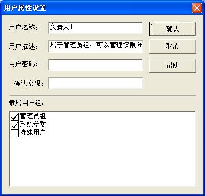

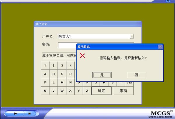

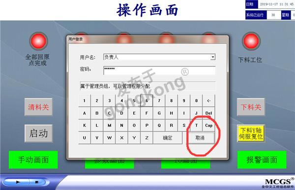

如图,我的密码设置为空,但是登录时仍然说我密码错误(在仿真情况下运行的)

是不是不小心,把空格设置成密码了?

引用 研讨会宣传员_3259 的回复内容: 是不是不小心,把空格设置成密码了?
 很有可能 !
木有啊,我亲自把密码删除的,所以现在搞的很郁闷!

5楼
估计是你清空密码的键--被密码了,然后密码还有长度要求的。

6楼
进数据库看看不就明白了,自己还是能看的,

9楼
密码不能为空吧,查查脚本,看看输入框内容是怎么传递的。

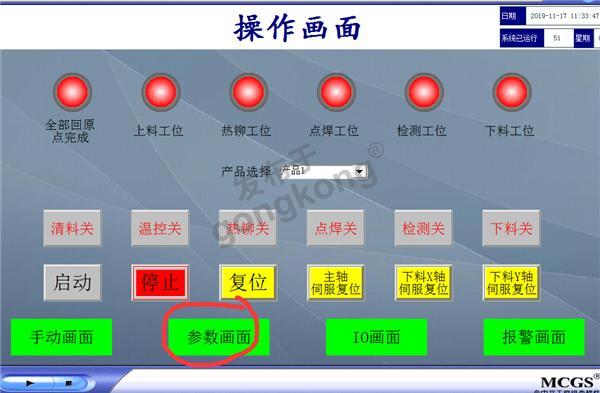

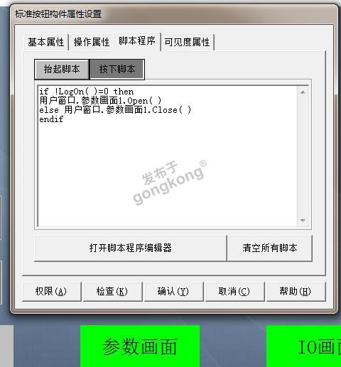

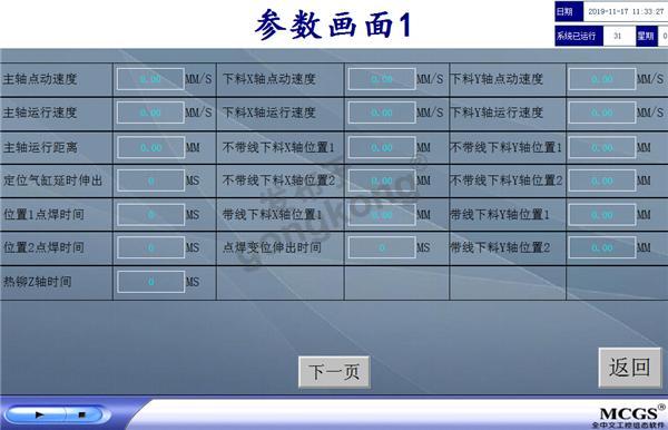

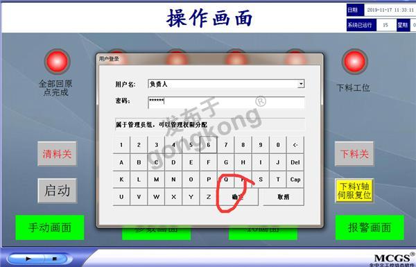

能请教一个问题吗?比如我进入参数设置页面,做一个按键跳转,需要设置密码登录,
if !LogOn( )=0 then
用户窗口.参数画面1.Open( )
else 用户窗口.参数画面1.Close( )
endif
我登录时点确定可以进入参数界面1,点取消的话,就直接退出了,再点击就点击参数设置画面这个按键就点不动了,大神,帮忙看下啥问题,谢谢了
