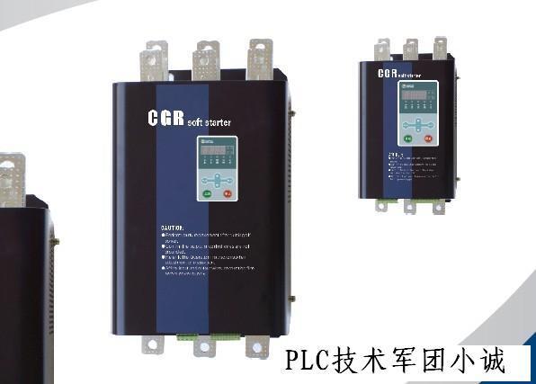

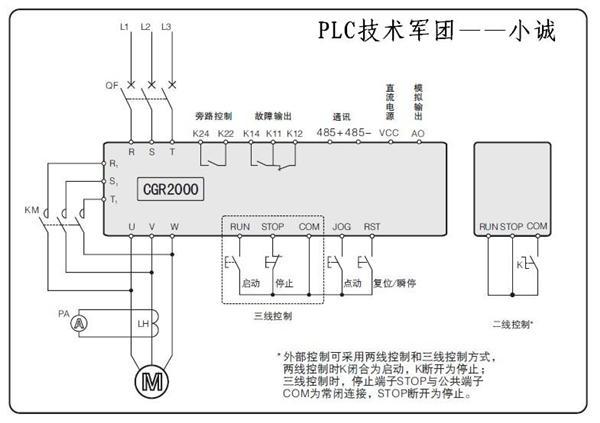

90KW搞个软启动器起吧?安全可靠,有档次。
