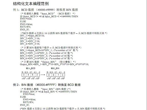

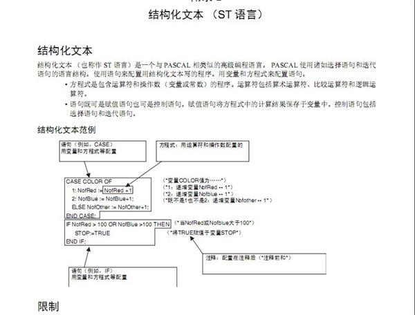

我这儿有欧姆龙的,但即使是官网,也没有完整的,这个是功能块pdf中的一部分。
更多的内容可以去论坛电子书版块下载。
