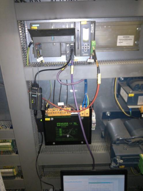

  昨天晚上车间停电, 早上开设备 ,一台 设备 无法启动,后用 PG 在线连接检查发现程序丢失,可是 PLC S7-318-2DP 的电池 BF 的灯也没有亮,程序怎么就丢失了吗?
  还有在线读取 PLC 的缓冲区故障诊断没有发现电池低的报警 呀? 如下图就是在线诊断的故障信息信号 ,PLC 的电池低会诊断信息存到缓冲区吗?
   且做过实验 ,断电后,2 分钟再上电程序还是丢失,可是电池也没有报警 ,但是拨出电池时 电池故障信号灯是红灯正常
