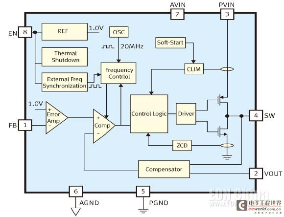

  SC220提供了超快的20MHz开关频率,采用升特专利的X-EMI电感技术,可通过在PCB上蚀刻出电感的方式,首次让PCB走线电感呈现出与芯片电感不分轩轾的EMI性能。这一创新技术可节省购买电感的成本,同时使PCB更薄、面积更小,使SC220成为机顶盒、HDTV、汽车、工业以及白色家电等消费电子产品中电源管理应用的理想方案。
  普通的PCB走线电感可用于高频开关器,但它们有明显的EMI问题。X-EMI电感技术解决了这些问题,符合或超过了芯片电感的EMI性能。X-EMI技术采用了两只小型无芯电感,将其放在相邻的反向位置,使每个电感的磁场相互抵消,从而降低了EMI。
  步进降压式稳压器将主电源电压减小到系统元件所需要的输出电压值。SC220可降低的输入电压范围为2.7V~5.5V,很适合于低电压轨。它独有的恒频架构实现了高频率及数百纳秒的超快瞬态响应。
  此外,SC220步进降压稳压器具有低至1.0V的可调输出电压,以及高达650mA的输出电流,该器件采用SOIC-8封装。在极轻负载时,器件效率仍保持在80%以上,有助于满足全球的节能规定。其保护特性包括:浪涌保护和输出限流、短路、热关断保护。
  升特开创性的X-EMI技术与SC220相结合,将BOM(物料单)成本降低了0.20美元,首次实现了在单层、双层或多层PCB材料上绘制电感,并能够在对EMI高度敏感的汽车电源管理应用中采用无屏蔽电感。
  SC220架构图
