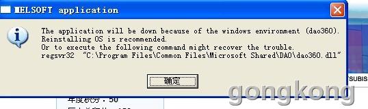

转发+经验分享。。。。
装好GXdeveloper8.0出现
有遇到过类似问题的么?

Dao360這個微軟的文件損壞而已,去www.ymmfa.com或者其他網站下載一個dao360.dll文件複製到提示中的目錄下,並用提示的regsvr32命令重新註冊即可了。

引用 yuanle 的回复内容:Dao360這個微軟的文件損壞而已,去www.ymmfa.com或者其他網站下載一個dao360.dll文件複製到提示中的目錄下,並用提示的regsvr32命令重新註冊即可了。
学习了!

为什么不装个8.86版的呢?
三菱PLC编程软件GX Developer 8.86中文版
