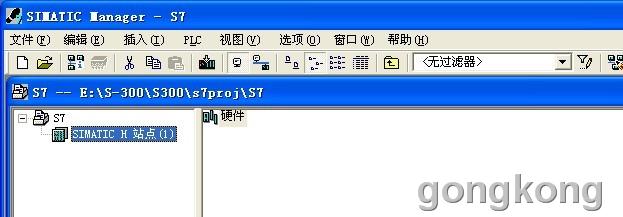

WINCC FLIXBLE不能集成到SIMATIC Manager中,我装了WINCC FLIXBLE三次了。安装时提示说安装环境权力不够。要SIMATIC Manager5。3以上,可我已经装了SIMATIC Manager75。4了。打开SIMATIC Manager7中插入HMI,发现没有HMI可选择。上个图看看。

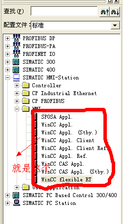

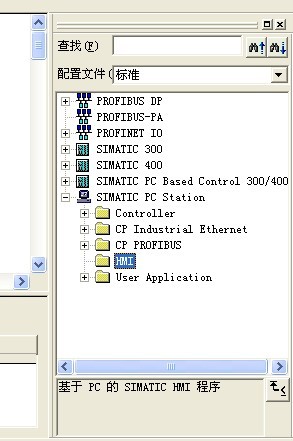

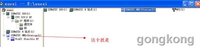

step v5.5sp2里面是有的

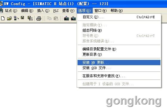

硬件没有升级,可以在线升级一下硬件。

从装 V5。5搞定。谢谢楼上二位。
