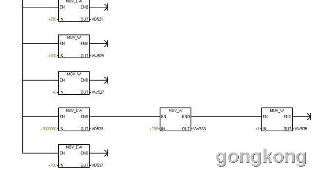

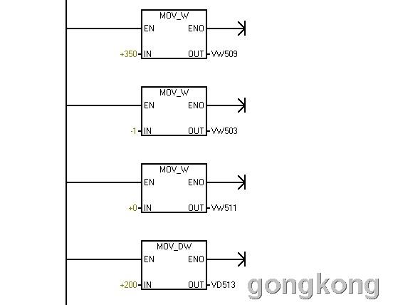

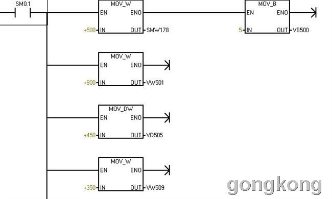

我用PLC200  PTO产生高速脉冲,书上都是3段,我采用4段程序,为什么电机运转不正常呐,程序如下:
1
为什么用3段的速度不一样,这个根本就不运转,请高手指教
