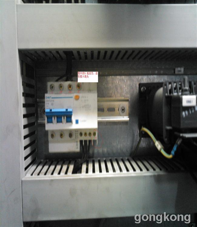

          昨天在分厂维修设备时,看到电柜内电工自己加装设备时接的一个漏电保护器,感觉接线有点问题,4P 的漏电开关如只接三个相线进出,零线不接入这个漏电开关起作用不?
       按下测试按钮这个漏电保护开关会跳不?

当然跳开,与三端或四端无关。

旁边有个变压器,控制部分可以有要零线。所以接三根没有问题。。

零线不接入这个漏电开关起作用不?
貌似不起作用。

漏电开关的动作原理是:在一个铁芯上有两个组:一个输入电流绕组和一个输出电流绕组,当无漏电时,输入电流和输出电流相等,在铁芯上二磁通的矢量和为零,就不会在第三个绕组上感应出电势,否则第三绕组上就会感应电压形成,经放大去推动执行机构,使开关跳闸。
漏电将火线零线同时穿过一个O型磁环作为初级,次级用N匝输出去推动一个电磁机构,电磁机构动作则脱扣.原理是正常情况下火线和零线上的电流流进等于流出,所以感应出来的次级电压也为零,当火线或零线有一根线对地有接地电阻或短路,则 火线和零线上的电流出现电压差,通过次级感应出来,当到一定的差值就推动电磁机构脱开主回路.

按测试按钮开关会跳。

里面脱扣线圈是220V,没零线怎么跳?

我觉得这样接线可以用,但不科学,甚至是错误的;最好用4P漏电开关!

貌似试验不会跳,而且三相不平衡咋办,会跳不?
明天接个试试

如果开关后没有单相~220V负荷(不使用N线),应当没事。

会起作用的,可能会引起误动作
漏电开关的原理就是流入等于流出,不平衡就是漏电,就会保护跳闸
应该是用三相没问题,单相设备会跳闸

漏电保护不起作用,如果要用要吗用3P的,要吗把N接上,注意如果用3P的输出和零线有回路就不能用

1、4P的漏电断路器,可以当做2p、3p的漏电开关用,多余的极空着就行;
2、要注意的是,4P漏电开关的保护动作电流,要符合所在电路的要求,不符合不能用!

3、注意接线时,不要影响试跳电路的工作,那个极应该空着,那个极应该接着,要搞清楚;

这个方式接线是不规范的。

   看到这么多的 TX 回答,谢谢,对于这么一个电工问题,回答各有各的道理,详细的理由我也不敢理论,看,连我们的 刘 老 都出来回答,还两帖.
   现依我个人回答,有错的地方请各位直说,现在 N 线不接,这个开关你按 试验 按钮是不会跳的,也就是漏电保护功能不启作用啦,这是我当时让那边的电工试验的.从电工书上理论知识,三相电流与地电流平衡不能被打破其不等值,所有这时按下试验按钮没用,漏电也不会起作用,但是大的漏电流或是断路会起作用跳开 !

漏电不起作用的。。。。。。

国家标准的接法就是三项四线或者三项五线,不过在实际接线中很多用的都是三线,但是这样很不安全

进线的零线不接脱扣线圈应该没电吧,这样也就起个断路器的作用。应该把进线的零线接上
