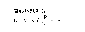

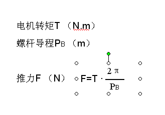

刚从事伺服方面的工作还不到半年,经验实在太少,还请各位大侠帮帮忙!情况是这样的,客户要选一款伺服电机,现场伺服电机直接与丝杠连接,实现工作台前后移动,工作台上是一机械手,机械手取的物件重30斤,电机3000r/min,客户只能提供这么多,非要给选个型号,大家能说说怎么选吗?我知道转动型负载主要考虑惯量的计算,我知道转动型负载扭矩计算如下:扭矩计算公式
惯量计算如下:
惯量计算
电机与丝杠连接如下:
电机丝杠连接
还有现在就是客户能把螺距和重量提供出来,算出惯量,那我怎么知道我所选电机输出的力能否移动重物?对扭矩计算这我不是很明白?还望各位指点一下!先谢谢啦!
