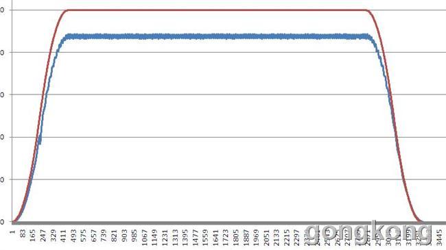

发表于:2013-03-08 13:47:47
17楼
这是我做点对点位置控制的波形图,红线为标准S曲线,蓝线为pid调制后的曲线
liu443
  • 求助:1帖
  • 帖子:4帖 | 18回
  • 历史总积分:133
  • 注册:2012年6月26日
发表于:2013-03-08 13:54:17
18楼
现在有个问题就是精度不够,比如设置加加速度为200rap,最大速度为1000rap,行走的距离为10000rap,最后误差为几十厘米。我的PID调制周期为10ms。
我的增量PID算法:ptpVar.Vout = piduk + tempV;// + sFF.FFValue;
                    piduk += tempV;
                    ptpVar.Vout :为实际输出值
                    piduk :为累计值
                    tempV:为增量PID计算的值
想请问您一下有没有什么好的提高精度的算法,能给我您的QQ吗? 谢谢!!! 我的QQ:284985160
