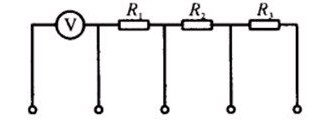

      一般直流电压表由表头和倍压器组成,它们被装在坚固的表壳内。电表有两个接线柱,在接线柱的旁边有“+”、“-”符号。表头一般是根据磁电式仪表的测量原理制成的。这类仪表的内阻很小,允许通过的电流也很小,表头串联附加电阻,这个与表头相串联的附加电阻叫做倍压器,一般倍压器装在电压表的内部,这样就可以将电压表的员程扩展。图1为具有倍压器的直流电压表电路。
②量程的扩展:采用倍压器可以扩展电压表的测量范围。扩展范围的大小,决定于串联附加电阻的大小,电阻越大,可测量的电压越高(图2)。
