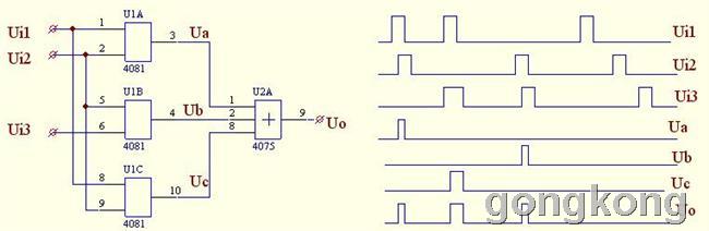

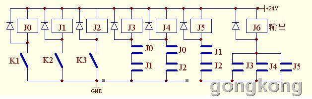

一网友求助:急需一个逻辑电路,功能为:有3个输入信号,输入其中任意2个信号,输出为1。输入其中任意1个信号,输出为0。用继电器和集成电路都可以。
谢谢大家啦。急需哦~~
 按求助者的要求,用集成电路与继电器分别设计2个电路。
1、用2COS集成块组成,一片为40812输入与门和一片40753输入或门。见下图:
Ui1Ui2Ui3 3个输入信号,UaUbUc、为3个与门的输出,Uo为最后输出信号。右侧为输入与输出信号波形图。
   2、再出个继电器电路:
K1 K2 K3 3个输入,继电器J6为输出。

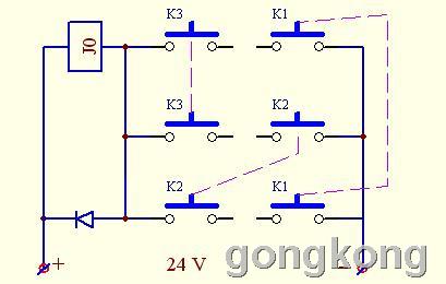

如用3个含有2个触点的开关或按钮和一个继电器可组成最简电路:
SSI ļʱ
