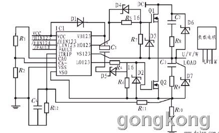

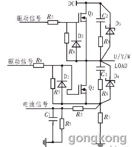

  1 功率MOSFET保护电路设计
  功率场效应管自身拥有众多优点,但是MOSFET管具有较脆弱的承受短时过载能力,特别是在高频的应用场合,所以在应用功率MOSFET对必须为其设计合理的保护电路来提高器件的可靠性。功率MOSFET保护电路主要有以下几个方面:
  1)防止栅极  di/dt过高:由于采用驱动芯片,其输出阻抗较低,直接驱动功率管会引起驱动的功率管快速的开通和关断,有可能造成功率管漏源极间的电压震荡,或者有可能造成功率管遭受过高的di/dt而引起误导通。为避免上述现象的发生,通常在MOS驱动器的输出与MOS管的栅极之间串联一个电阻,电阻的大小一般选取几十欧姆。
  2)防止栅源极间过电压  由于栅极与源极的阻抗很高,漏极与源极间的电压突变会通过极间电容耦合到栅极而产生相当高的栅源尖峰电压,此电压会使很薄的栅源氧化层击穿,同时栅极很容易积累电荷也会使栅源氧化层击穿,所以要在MOS管栅极并联稳压管以限制栅极电压在稳压管稳压值以下,保护MOS管不被击穿,MOS管栅极并联电阻是为了释放栅极电荷,不让电荷积累。
  3)防护漏源极之间过电压  虽然漏源击穿电压VDS一般都很大,但如果漏源极不加保护电路,同样有可能因为器件开关瞬间电流的突变而产生漏极尖峰电压,进而损坏MOS管,功率管开关速度越快,产生的过电压也就越高。为了防止器件损坏,通常采用齐纳二极管钳位和RC缓冲电路等保护措施。
  当电流过大或者发生短路时,功率MOSFET漏极与源极之间的电流会迅速增加并超过额定值,必须在过流极限值所规定的时间内关断功率MOSFET,否则器件将被烧坏,因此在主回路增加电流采样保护电路,当电流到达一定值,通过保护电路关闭驱动电路来保护MOSFET管。图1是MOSFET管的保护电路,由此可以清楚的看出保护电路的功能。

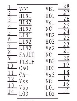

  根据栅极电压与栅极电容的乘积为栅极电荷Q则上式可转化为T=Q/I.本设计中功率MOSFET采用IR公司的IRF3710S功率MOSFET芯片,从其datasheet可以得到MOSFET的栅极电荷为26 nC,导通/截止时间为106 ns,可以得到峰值驱动电流为,驱动电压为12 V,本设计驱动芯片采用IR公司的IR2130驱动模块,该芯片可用来驱动工作在母电压不高于600 V的电路中的功率MOS门器件,其可输出的最大正向峰值驱动电流为250mA,输出驱动电压为10~20V而反向峰值驱动电流为500 mA.它内部设计有过流、过压及欠压保护、封锁和指示网络,使用户可方便的用来保护被驱动的MOS门功率管,加之内部自举技术的巧妙运用使其可用于高压系统,它还可对同一桥臂上下2个功率器件的门极驱动信号产生2μs互锁延时时间。它自身工作和电源电压的范围较宽(3~20 V),在它的内部还设计有与被驱动的功率器件所通过的电流成线性关系的电流放大器,电路设计还保证了内部的3个通道的高压侧驱动器和低压侧驱动器可单独使用,亦可只用其内部的3个低压侧驱动器,并且输入信号与TTL及COMS电平兼容。IR2130管脚如图2所示。
图2 IR2130管脚
  图2中HIN1~HIN3、LIN1~LIN3:逆变器上桥臂和下桥臂功率管的驱动信号输入端,低电平有效。CA-、CAO、VSO:内部放大器的反相端、输出端和同相端,可对主电路的电流进行检测。ITRIP:过流信号检测输入端,可通过输入电流信号来完成过流或直通保护。FAULT:过流、直通短路、过压、欠压保护输出端,该端提供一个故障保护的指示信号。它在芯片内部是漏极开路输出端,低电平有效。VB1~VB3:是悬浮电源连接端,通过自举电容和快速恢复二极管为3个上桥臂功率管的驱动器提供内部悬浮电源,其中快速恢复二极管的作用是防止母线电压倒流损坏器件,VS1~VS3是其对应的悬浮电源地端。HO1~HO3、LO1~LO3:逆变器上下桥臂功率开关器件驱动器信号输出端。
  在实际应用中,IR2130的设计也有一些不合理之处,在使用中应特别注意。
  1)IR2130的故障输出只有一个通道,在实际应用中很难判断是过流还是欠压故障,特别是在上电过程中,控制电源必然从0上升至某值,在此过程中,IR2130的故障输出端因内部欠压而动作,将此信号作为过电流信号去触发前级保护电路时,如果前级保护电路具有自锁功能,可能使电路无法起动。
  2)由于IR2130的电流检测输入端直接与主电路连接,很容易引入干扰而使系统停机或出现异常,因此,电流检测电阻应采用无感电阻。
  3)由于IR2130采用了不隔离的驱动方式,若主电路功率器件损坏,高压将直接串入IR2130,引起IR2130永久性损坏,严重时还会将IR2130前级电路击穿。
  4)当IR2130的输入信号来自微处理器时必须采取隔离措施,由于IR2130具有高侧驱动功能,因此可使用普通光耦,以降低成本。

  图3是由IR2130组成的无刷直流电机驱动原理图为便于表示只画出其中一个桥臂的电路示意图,通过IR2130输入信号控制MOSFET的开关,由此驱动无刷直流动机。C1是自举电容,为上桥臂功率管驱动的悬浮电源存储能量,D1的作用是防止上桥臂导通时母线电压倒流到IR2130的电源上而使器件损坏,因此D1应有足够的反向耐压,当然D1与C1串联也是为了满足主电路功率开关频率的要求,D1应选快速恢复二极管。  R1、R2、R10、R11、R12、C4组成过流检测电路。R5、R6为栅极驱动电阻,D4、D5为功率管提供了一个低阻抗的放电回路,使功率管能够快速的泄放电荷。
图3 无刷直流电机驱动原理图
  功率场效应管的栅极与源极之间并联了一个电阻和一个齐纳二极管,电阻的作用是降低栅极与源极间的阻抗,齐纳二极管的作用是防止栅极与源极间尖端电压击穿功率管。同时在功率场效应管的漏极与源极之间并联了一个RC电路和齐纳二极管,由于器件开关瞬间电流的突变而产生漏极尖峰电压,所以必须加上RC缓冲电路和齐纳二极管对其进行保护。

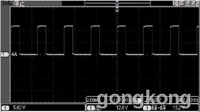

  在实际应用中栅极的驱动波形如图4所示,此波形是在电机3000RPM时的驱动波形,可以看出此波形完全能够满足要求,同时进行了短路、电机堵转等试验,图3电路也能过很好地保护功率MOSFET管。
