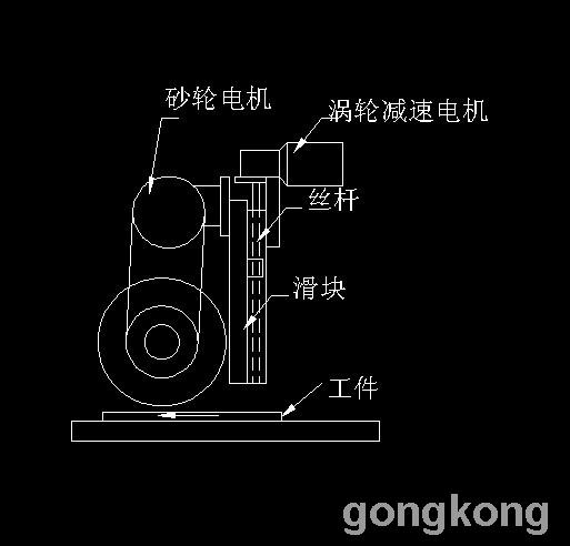

如下图是个麻轮抛光的结构,当工件抛光时,麻轮会磨损不断减少,这时一般是人工调节丝杠把麻轮往下调节。此结构是加一个涡轮减速电机来自动补偿麻轮的减少。请问这个减速电机怎么控制,使麻轮与工件的压力保持一致。

应该加压力传感器吧

如果没有压力反馈的控制,还真不好控制

用电流继电器可以不,当电流小于某个最小值时就起动涡轮电机,到达上限值就停止。

1、得做个工装,加个微力传感器
2、根据力值大小,调节丝杠做恒力控制~~~~~~~~~~

最简单的就是加一个或两个弹簧

弹簧行程不够,力也不一样

用什么型号的传感器
