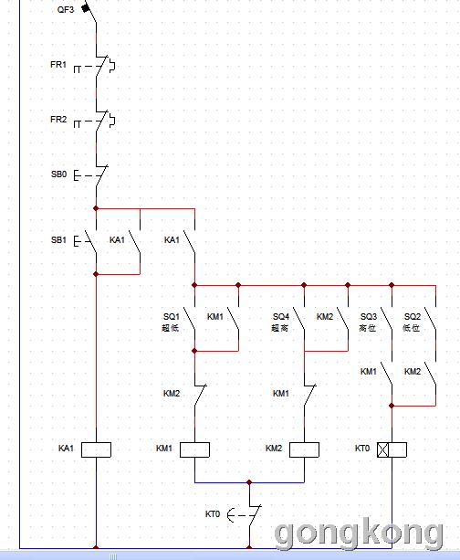

请师傅们帮忙画一个自动液位的继电器控制电路 要求如下:接触器KM1KM2分别控制补液和排液电机;液位开关W1,W2,W3,W4分别表示超低液位,底液位,高液位,超高液位(这四个液位开关每只都有一常开一常闭触点);启动,停止按钮为SB1SB2;时间继电器KT1只能用一只(其线圈控制电压为220V),其余回路线圈电压为24V,要实现的功能:如果低于超低液位,补液电机启动,到高液位后5秒补液电机停止,如果高于超高液位,排液电机动作,到底液位后5秒排液电机停止动作,补液电机和排液电机不能同时动作,请帮忙画出继电器控制的电路,自己也画起来了,但总感觉好像不对,所以请师傅们帮助一下!

多谢王者之,领悟了!

我现在我就纳闷一点水位怎么能到W4这个位置呢,因为到W3这个位置时,其常开触点闭合这样KT就得电,经过延时就切断KM1补水电机了,除非KT继电器延时断开触点坏了一直在闭合状态,这样补水电机一直在运转状态,水位能到W4这个位置!

W4应该是最后一道保护了
