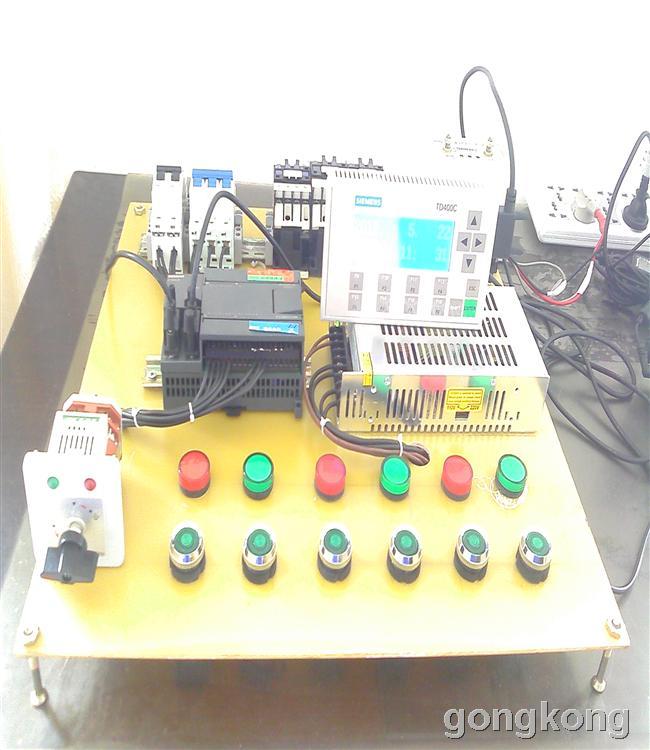

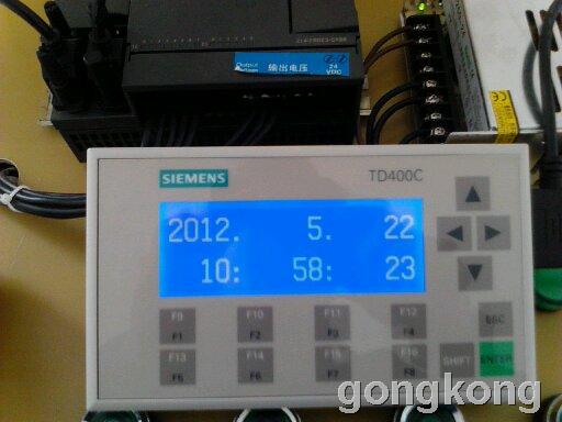

近期在学习西门子S7-200 PLC,做了一个显示日期及时间的小程序,用TD400C显示出来,可发现显示出来后有个问题,如图所示,中间的空格怎么能让变得小点,不然感官效果不太好,各位大侠可有绝招吗?

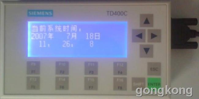

这个好像只能稍微窄点,那就是把冒号弄成半角且只占半个汉字的大小。。。。。。。。你看看这个:

   没有玩过 TD 400 是不是因为显示的数字太少,而一行太长的原因呀? 将数据在设计时前加上空格呢?

用报警信息做  编辑比较随意 方便!
