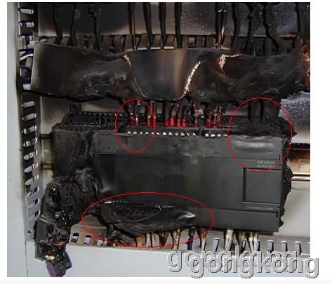

200PLC烧了,这是神马情况的说!!!
今天在一个群里看到一张图片,西门子200的PLC烧成了这样···这是什么情况的说!!!
下面进行有奖竞猜——这个PLC是怎么烧的?
再者进行反思:为什么会烧?
纯属个人观点:个人代替一些设备厂反思!在追求利益的同时,还是依然不要忘记行业安全标准!今晚几个同行兄弟在一起吃饭时聊到,现在的设备厂的老板太黑心···只要设备能卖出去,收到钱了管他那么多安全不安全!还有个兄弟说···他见过一个16A的空开下面带了十几个大电机,走的动力线、控制线——线径粗细没个标准···元件负载大小也没计算过,只要装上去 不报警 能运行就行了···管那么多个鸟叉!!!
下面就是见证,如下图:

像是从输出端子烧的,可能是负载太重,保护又没做好才烧成这样子的

在COM端L+最悲催!
输入端面目全非!  输出端还留下个全尸!
分享下可能是24-或者24+在经过24的开关电源后。
跟22V的L+端碰到一起!导致输入端,光电开关,集体被220V秒杀!不知道楼主光电开关怎么样?

N线断了其它地方有电在在零线上了

PLC电源应该和220电接在一起了,开关电源、传感器、负载应该都少了吧?

看上去是保护不力  和短路或过载  造成、少见
国外在电气的设计大多不敢马虎。通常实施会高一个标准

觉得这种情况最有可能,加在PLC上电源电压升高所致。
