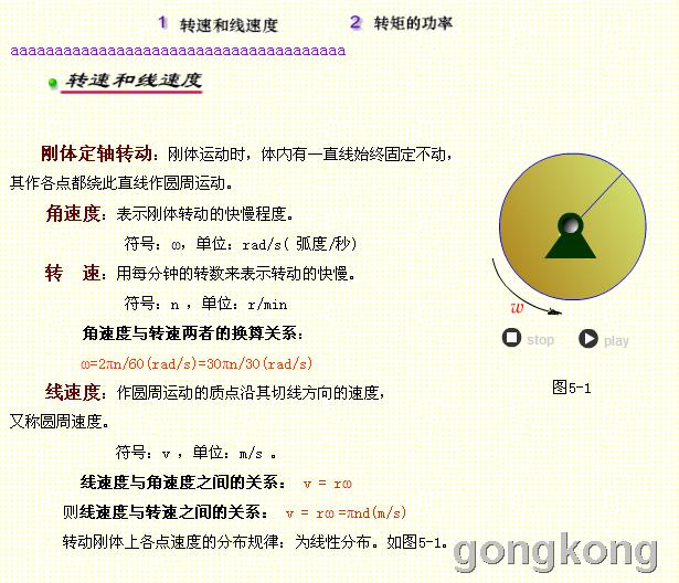

想要加速的时候辊的张力不减小,3个辊的线速度必须一致。在辊径大小不同;减速箱减速比不同 的情况下计算出三个电机的相同或者不同的转速。
广州@阿君——王者之师
  • [版主]
  • 精华:25帖
  • 求助:20帖
  • 帖子:532帖 | 7001回
  • 年度积分:16
  • 历史总积分:66978
  • 注册:2010年6月26日
发表于:2012-05-30 10:32:40
5楼
这算出来的角速度w是减速箱后面跟辊连接的···想要算出电机的转速还要配合你的减速箱减速比···
