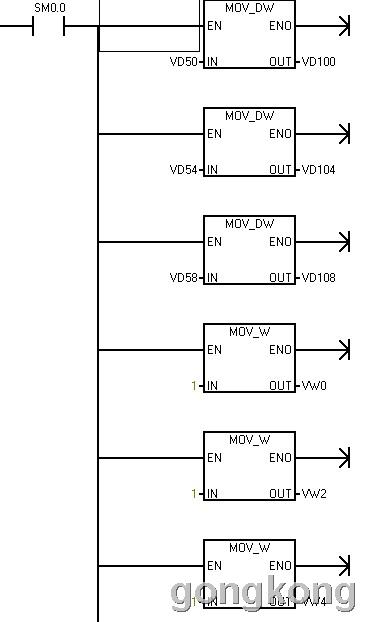

编了个程序不知道哪里出错了,希望各位指点一下,感激不尽! 点击:554 | 回复:11
ylx518
发表于:2012-05-09 14:37:55
求助帖10分-已结帖
各位看看该怎么改一改才行呢?

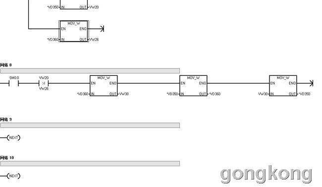

还有这个图为什么我监控的时候看见*VD350和*VD360的地址不变呢?为什么没人帮我解答啊?

引用 蓝天月亮 的回复内容:地址怎么可能变,要是地址能变的话,那这个开发的人就麻烦了.
说的很正确,就是地址不变,*vd350的地址是vw104而*vd360的地址是vw108不变化,这是为什么了?怎么解决,是循环那处问题了还是指针地址改变那出问题了?解释一下啊

4楼
我是用FOR循环来编写排序的,但是不知道哪里出错了,各位高手不要藏私啊!指点我一二啊,不论知不知道发表一下你的看法啊。
你 *VD350和*VD360 里面方的不是地址啊?  你在看看 200 的系统手册, 指针怎么操作?

对:miy_gongkong关于    你 *VD350和*VD360 里面方的不是地址啊?  你在看看 200 的系统手册, 指针怎么操作? 内容的回复:
我前面&vb100不是取的地址吗?然后用VW200来改变指针的地址,*vd350取的应该是改变后地址里面的数值,不知道是不是这样,刚学习希望不要嫌我太垃圾。指点一下。

循环用的有问题。INIT填0,FINAL填需要循环的次数即可,无需用变量。

for指令用的不正确,indx应是个当前循环次数寄存器,不需要赋值

引用 ylx518 的回复内容:回复内容:对:miy_gongkong关于    你 *VD350和*VD360 里面方的不是地址啊?  你在看看 200 的系统手册, 指针怎么操作? 内容的回复:我前面&vb100不是取的地址吗?然后用VW200来改变指针的地址,*vd350取的应该是改变后地址里面的数值,不知道是不是这样,刚学习希望不要嫌我太垃圾。指点一下。
没这样用指针的

对:gsja关于 引用 ylx518 的回复内容:回复内容:对:miy_gongkong关于    你 *VD350和*VD360 里面方的不是地址啊?  你在看看 200 的系统手册, 指针怎么操作? 内容的回复:我前面&vb100不是取的地址吗?然后用VW200来改变指针的地址,*vd350取的应该是改变后地址里面的数值,不知道是不是这样,刚学习希望不要嫌我太垃圾。指点一下。没这样用指针的 内容的回复:
那应该怎么改这个程序了?还有这个指针应该怎么改了?

11楼
你的程序想达到怎样的效果,是什么目的?
