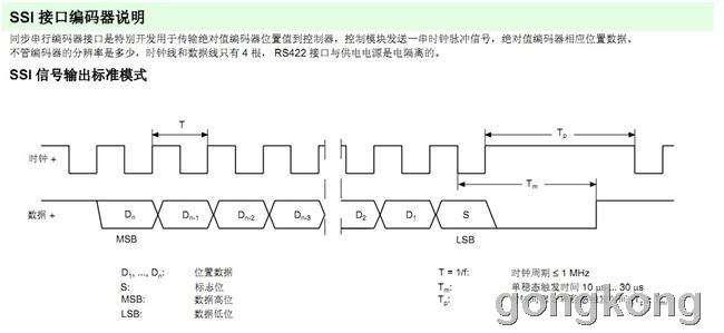

这是我用的编码器25位有效数据 等效于 12位圈数 13位单圈脉冲数
以下是手册中提到的SSI接口使用方法 SSI接口我这里是用RS422总线做的  通信速率1Mbps。

开机读出负数。。。?
SSI直接读出的数 是格雷码  注意要转换。
转换后的数据 不应该有负数。
你转一圈编码器 看看读数是否变化了一圈的有效脉冲数。
PLC怎么读SSI  这个我真不知道。
