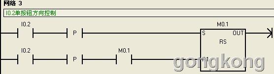

并非必须用计数器,给你个单按钮程序,I0.2为信号源,M0.1为输出。

以上程序是教材上的,并经本人实践证明可用(下载到PLC),不知楼主为何说不能用。

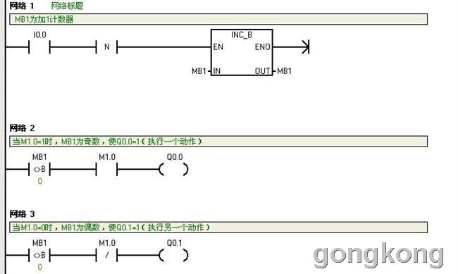

    按楼主要求,用计数器编写程序。实现计数器奇数执行一个动作,偶数执行一个动作,计数器值=0时,不执行任何一个动作。

把计数器的当前值, 取 2 的余数, 用 Mod 指令, 结果为1 ,或0 , 两种状态 就可以判断 是奇数,还是偶数!

7楼的用的非常巧妙,inc总是执行加1,加到255后返回从0开始,并将奇数总是第0位为1,偶数第0位为1用得恰到好处。

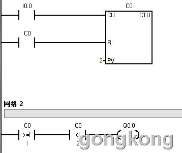

这个程序我自己做的,麻烦了一点,但是经验证,可行

      对楼主求问的解答:奇数与偶数是数学问题,按数学定义:1、3、5、7。。。为奇数,2、4、6。。。为偶数,0既不是奇数也不是偶数,所以当计数值=0时,二种动作都不执行。判断是否是奇数、偶数的条件为:1、此数不能为零。2、MB1计数器的计数值为二进制数,最低位的值只有0和1,此位的数=0的一定是偶数(即M1.0=0),此位的数=1的一定是奇数(即M1.0=1),故在程序里采用MB1与0进行比较指令,如MB1≠0且M1.0=1时,其计数值一定是奇数,使Q0.0=1,如MB1≠0且M1.0=0时,其计数值一定是是偶数,使Q0.1=1,如果MB1与0相等,说明此数既不是奇数,也不是偶数,故使 Q0.0=0、Q0.1=0

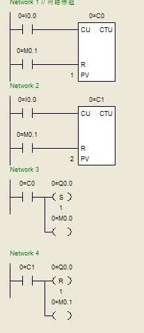

小弟做的
看看行不
哈哈哈
