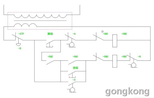

请陈石头哥给我画个这个电气接线图的原理图,感谢! 点击:1320 | 回复:25
sxdstjbc2009
发表于:2012-04-13 12:31:13
求助帖5分-已结帖
这个接线图的原理图是什么样子的呀,我看不懂线的走向,很少接带限位的电路,让各位见笑了,最近把石头哥发的《最常见电路图你都懂了还怕啥》给打印下来了,歇班时候在家试着接线呢,今天接这个不会了,请各位给画个原理图,小弟感激涕零!

精典的电路图
顺序启动后,碰到B后停止,然后反向运转,碰到A后总停止。
完成往返动作。

这个图简单啊  我要是早点看到 都画好了

引用 zhang64011 的回复内容:这个图简单啊  我要是早点看到 都画好了
那你就画一个呗,我怎么看Smile画的图不是自动往返的呀,我发这个实物图上面说是自动往返的呀,我想要个和这个实物图一样的原理图。谢谢!

我今天值班呢,用手机看了下,也没仔细看,应该不是自动往返的吧,请会画的按照我发的实物图给画个好吗?劳驾了呀!明天下班我回家还想看着原理图和实物图亲自试着接下线。谢谢了啊!
