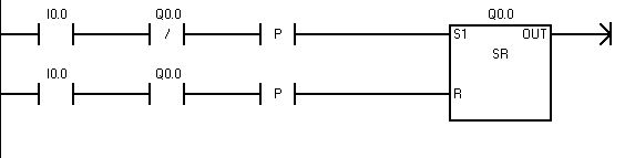

发表于:2012-03-25 11:25:35
就这个,知道啥现象么

发表于:2012-03-25 12:33:18
单按钮切换开关?难道有问题?

发表于:2012-03-25 13:41:51
只要按下0.0,Q0.0在一直的通断之中

发表于:2012-03-25 17:46:39
回复内容:
对:yjig关于 单按钮切换开关?难道有问题? 内容的回复:
有

发表于:2012-03-25 17:47:34
4楼
回复内容:
对:zhangzhifeng407关于 只要按下0.0,Q0.0在一直的通断之中 内容的回复:
松开呢?

发表于:2012-03-26 13:12:14
5楼
松开I0.0,Q0.0的状态不确定,或许是1,或者是0

发表于:2012-03-26 18:46:11
6楼
到底会怎样? 啊  我现在没有step7

发表于:2012-03-26 23:07:55
8楼
不错,学习了!
请教一个问题,这个程序SR指令后面要有输出。后面跟不跟输出跟前面输入有什么关系么?

发表于:2012-03-27 10:12:04
10楼
要实现单钮起停把Q0.0的触头放到边沿P指令后面

发表于:2012-03-29 08:39:40
11楼
一楼图结果如下
按下I0.0,Q0.0在每个周期均切换状态,宏观上就是小指示灯快速闪烁(暗),带上继电器就是咚咚响。
松开I0.0,Q0.0状态不确定,也许是闭合的,也许是断开的。
所以这个图一般是用不到的。因为不受控。
想实现置位复位功能的话,P指令必须放在I0.0的后面。这样每按一次I0.0,Q0.0均反向一次。
原因自己分析。

发表于:2012-03-30 16:19:49
12楼
回复内容:
对:电工九段关于一楼图结果如下按下I0.0,Q0.0在每个周期均切换状态,宏观上就是小指示灯快速闪烁(暗),带上继电器就是咚咚响。松开I0.0,Q0.0状态不确定,也许是闭合的,也许是断开的。所以这个图一般是用不到的。因为不受控。 想实现置位复位功能的话,P指令必须放在I0.0的后面。这样每按一次I0.0,Q0.0均反向一次。 原因自己分析。内容的回复:
因为触发信号是按钮给的,不是输出给的
