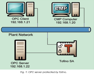

      下面的内容介绍如何使用OPC enforcer软插件来保护OPC客户端和OPC服务器设备之间的通信。在这个例子中,我们将用Matrikon OPC Explorer作为一个客户端与Matrikon OPC仿真服务器进行通信。在OPC服务器和控制网络的其余部分之间安装多芬诺安全模块。多芬诺组态管理平台(CMP)用于配置和管理多芬诺安全模块。系统网络结构图如图1所示。

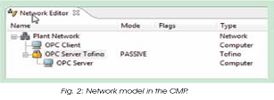

      CMP使用户可以通过拖放节点视图图标到网络编辑器中(或者通过使用Tofino discovery 和 asset discovery功能),创建控制网络模型。如果需要的话,可以模拟整个网络,但是只有防火墙规则中涉及到的设备才是网络模型中必须包含的。因此,案例中的OPC网络的最终模型(图2)是非常简单的。
      一旦模型创建完成后,必须激活Tofino安全模块中的Firewall和OPC enforcer软插件。这一工作在网络编辑器中的Tofino图标的“Modules”标签页中完成。

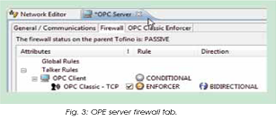

      接下来,创建防火墙规则,允许客户端和服务器之间的OPC通讯。参照以下步骤创建“talker”防火墙规则:
      1、双击OPC服务器的图标显示服务器的设置,然后单击其中的firewall标签页。
      2、在“network”视图中(Tofino CMP的左上角)找到OPC客户端图标,然后将该图标拖放到OPC服务器的firewall标签页中的“talker rules”一行。
      3、从“protocols”视图(Tofino CMP的右下角)中将“OPC Classic TCP”协议拖放到服务器的firewall标签页中的OPC客户端图标上。
      4、双击“OPC Classic-TCP”防火墙规则,将其权限改为“enforcer”,点击“OK”。该权限设置使OPC enforcer能检查计算机间的通讯,并且跟踪被创建的OPC数据连接。
      完成后的防火墙规则如图3所示。点击视图底部的 “OK”按钮,新的规则即可保存到Tofino CMP中,同时也被下载到Tofino安全模块中。

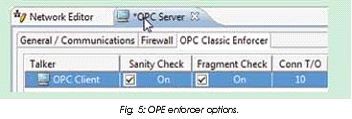

OPC enforcer选项
      有三个选项可用来控制OPC enforcer如何管理每个OPC连接。
      “Sanity check”功能使OPC enforcer能检查数据连接请求和响应是否符合DCE/RPC协议标准,并且阻止任何不标准的通讯。对于一些OPC客户端和/或服务器,需要关闭该功能。
      “Fragment check”功能使OPC enforcer能阻止不完整的DCE/RPC数据连接请求。和“Sanity check”相同,对于一些OPC客户端,可能需要关闭该功能。
      “connection T/O”定义了数据连接请求和实际数据连接开始之间的最长时间限制。如果由于某种原因,OPC客户端不再创建数据连接,该设置将确保通过OPC enforcer在防火墙创建的“大门”及时关闭。默认的时间限制是5秒,但对于一些OPC客户端,这个值可能需要增加。对Matrikon OPC Explorer的测试表明,10秒的超时设置对该客户端是最佳的选择,如图5所示。

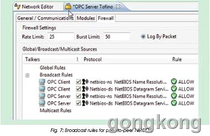

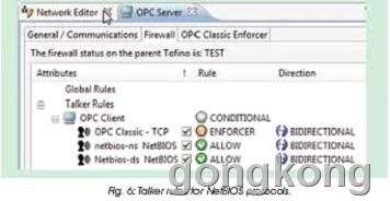

通过计算机名连接 VS 通过IP地址连接
      如果OPC客户端通过IP地址访问OPC服务器,那么只需要OPC Classic-TCP防火墙规则。如果OPC客户端被配置为不是通过OPC服务器的IP地址而是通过其计算机名访问OPC服务器,那么在Tofino安全模块中需要设置额外的防火墙规则,以便允许域名解析通讯通过防火墙。
      在范例系统中,必须在OPC服务器的Firewall标签页中配置talker规则,允许OPC客户端和OPC服务器之间的NetBIOS名字服务和NetBIOS数据报服务,如图6所示。
      在对等网络配置中,为了相互定位,OPC客户端和服务器还必须能发送和接受广播NetBIOS通讯。在基于域的网络中,这些机器必须能够发送和接受往返于域控制器的NetBIOS通信。根据网络的设计和使用的具体的通信协议,可能需要额外的broadband,talker和/或global规则。
      对等网络下的广播规则设置如图7所示。广播规则在Firewall标签页中设置。
