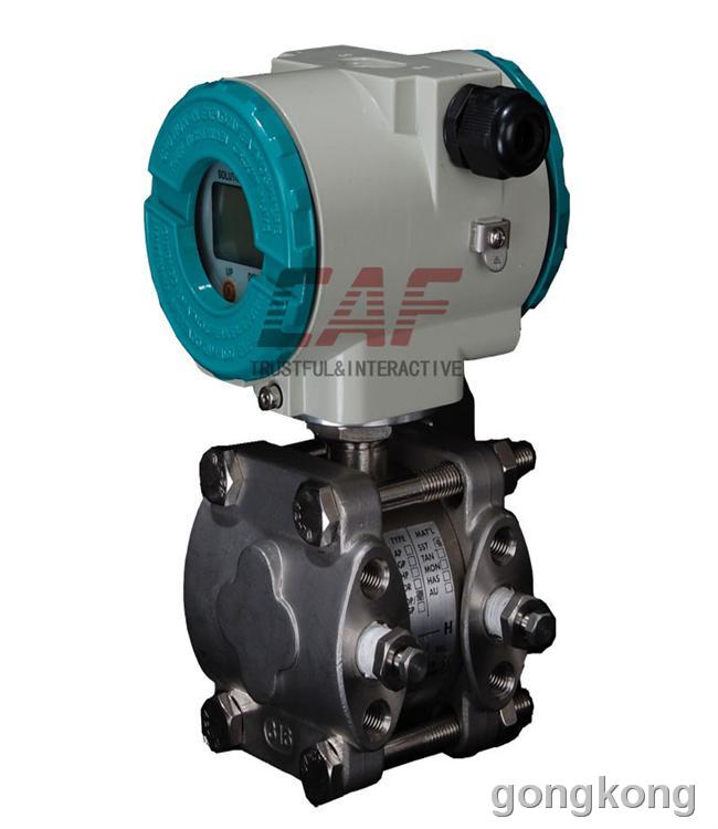

什么是HART协议?HART通信方式是什么?HART协议采用的信号种类?HART通信方式是什么?HART设备连接方式?
HART(Highway Addressable Remote Transducer),可寻址远程传感器高速通道的开放通信协议,是美国Rosement公司于1985年推出的一种用于现场智能仪表和控制室设备之间的通信协议。 HART装置提供具有相对低的带宽,适度响应时间的通信,经过10多年的发展,HART技术在国外已经十分成熟,并已成为全球智能仪表的工业标准。
 HART协议采用的信号种类?
HART协议采用基于Bell202标准的FSK频移键控信号,在低频的4-20mA模拟信号上叠加幅度为0.5mA的音频数字信号进行双向数字通讯,数据传输率为1.2Mbps。由于FSK信号的平均值为0,不影响传送给控制系统模拟信号的大小,保证了与现有模拟系统的兼容性。在HART协议通信中主要的变量和控制信息由4-20mA传送,在需要的情况下,另外的测量、过程参数、设备组态、校准、诊断信息通过HART协议访问。
 HART通信方式是什么?
  HART通信采用的是半双工的通信方式,其特点是在现有模拟信号传输线上实现数字信号通信,属于模拟系统向数字系统转变过程中过渡性产品,因而在当前的过渡时期具有较强的市场竞争能力,得到了较快发展。HART 规定了一系列命令,按命令方式工作。它有三类命令,第一类称为通用命令,这是所有设备都理解、都执行的命令;第二类称为一般行为命令,所提供的功能可以在许多现场设备(尽管不是全部)中实现,这类命令包括最常用的的现场设备的功能库;第三类称为特殊设备命令,以便于工作在某些设备中实现特殊功能,这类命令既可以在基金会中开放使用,又可以为开发此命令的公司所独有。在一个现场设备中通常可发现同时存在这三类命令。
HART不是真正的现场总线,而是从模拟控制系统向现场总线过渡的一块踏脚石。HART是结合模拟与数据信号的混合协议来表现控制系统的信息。通过使用HART,传统的4-20 mA(模拟)信号被用来代表过程变量或控制输出信号。次要的变量,设备状态和设备配置数据都在该4-20 mA信号上通过使用HART数据协议得以传输。
 HART设备连接方式?
  HART设备直接连接HART采用统一的设备描述语言DDL。现场设备开发商采用这种标准语言来描述设备特性,由HART基金会负责登记管理这些设备描述并把它们编为设备描述字典,主设备运用DDL技术来理解这些设备的特性参数而不必为这些设备开发专用接口。但由于这种模拟数字混合信号制,导致难以开发出一种能满足各公司要求的通信接口芯片。HART能利用总线供电,可满足本质安全防爆要求,并可组成由手持编程器与管理系统主机作为主设备的双主设备系统。
