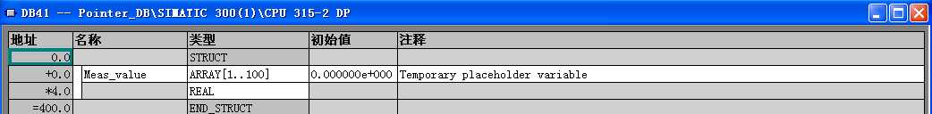

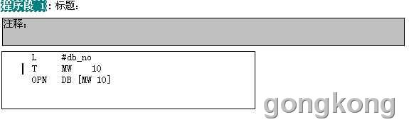

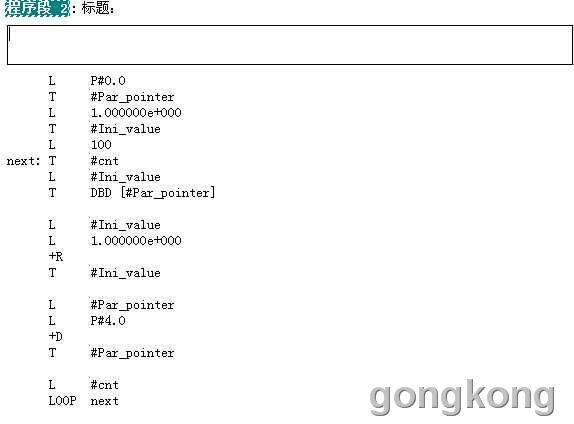

S7300指南针程序,这个程序如何理解?请高手详解!
大器晚成
  • 求助:5帖
  • 帖子:90帖 | 435回
  • 历史总积分:1636
  • 注册:2002年9月19日
发表于:2012-03-05 11:28:16
不好意思,复发图片!
大器晚成
  • 求助:5帖
  • 帖子:90帖 | 435回
  • 历史总积分:1636
  • 注册:2002年9月19日
发表于:2012-03-05 11:31:55
DB41看不清,再发!

这是从网上下的一个程序,指针寻址的,看不明白

这是一个用32位指针寻址100次的循环程序。

第一段,打开号码为#db_on的块,西门子300、400有两个块地址寄存器,存储的为块号,第一个是DB寄存器,第二个为DI寄存器,当使用OPN DB1指令时,DB寄存器就放了数值1,而使用OPN DI1时,DI寄存器就放了数值1,但是在外部,数据块标号都是DB形式。
第二段:放入指针P#0.0到累加器1,并传送给临时变量Par_pointer实际上传送的地址是0.0起头的地址
放入浮点数1.0到ini_value这个变量,
放入100这个长度变量到cnt
将ini_value放入DBDP#0.0,也就是DBD0
ini_value变量+1.0并传送给ini_value
指针向下偏移p#4.0,也就是偏移一个双字的长度并传送给指针
放入步长100,也就是循环次数,当然loop循环时,减到零就不循环,也就是如果你放入的是100,那只循环99次
loop循环
其实这个就是将1.0放入DBD0,将2.0放入DBD4,将3.0放入DBD8的一个程序,直到将99.0放入DBD196中。
