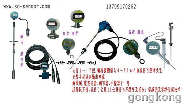

俄纠结鸟很多天,实在想不出,该叫个它个啥才贴切

新孩子滴优点,俄觉得就是,
调滴快、控滴稳、不依赖任何的控制模型又清白简明,,敢和任何一款PID调节器,叫板调节稳定度

带通信协议吗?可以组态吗?叫--全能型变送器,如何?供想象参考。

真就是小钢炮哩凯
控个阀门开度控个加热制冷啥,真会是非常之拽,,,测值、电流都有显示,可助把握规律鸟
能替代PLC卡件啥一堆,也免鸟搭系统这干扰那误差滴
2000个小元,,,贵不贵?,,,贵鸟再优惠1张?
请给新孩子,起个好名吧

1、您讲滴“组态”,就是俄讲滴“可编程”
2、上面舌那是两线4~20mA滴,,,通过按键进界面菜单组态参数
3、结构有整体型、分体型、盘装分体型
4、另有带通讯、带多路继电器滴

就是可编程传感变送器,PLS或PLT了。
你是传感器可编程变送输出一体呢(压力),还是只是可编程变送输出(各种传感器),输入客户自选?
另,2000元肯定高了

变送、调节做到一起不就是所谓“基地式控制器”吗,取名字应该按主要功能取,其它功能算是它的辅助功能。比如“智能温度(或压力、液位等)控制器”。没有啥命名的标准可依,只是偶个人看法,二王参考哈。

      上面图舌那几个,是测量调节一体的两线制4~20mA型,,,
       其4~20mA信号,想用作变送器时可1段编程,,,想用作调节器时,可2~17段自由编程
       对有些恒压恒流恒温控制而言,这种两线制结构
       可能还真是又经济又可靠的吧?

      可编程两线制就地压力调节器?
      可编程两线制就地液位调节器?
      可编程两线制就地压差(流量)调节器?
      可编程两线制就地温差调节器?
      等等
中不中?
