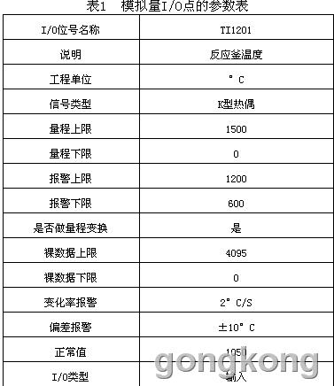

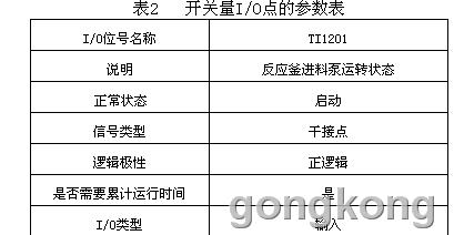

1.将所有I/O点的参数收集齐全,并填写表格,以备在监控组态软件和PLC上组态时使用。这里给出2个参考格式(分别对应模拟量和开关量信号),见表1、表2
