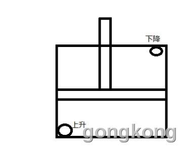

还有另外一个问题,今天遇到一个双行程气缸,自己想了半天也没弄明白是怎么回事。
我就知道一般的气缸

“双行程气缸”
1、简单说就是做饭烧火用的风箱;
2、如图,当活塞下行,上室吸气,下室压缩、点火、做功;
3、如图,当活塞上行,下室吸气,上室压缩、点火、做功;
4、注意,做功结束时开始吸气,上下室气孔靠压力瓣膜关闭开启;
