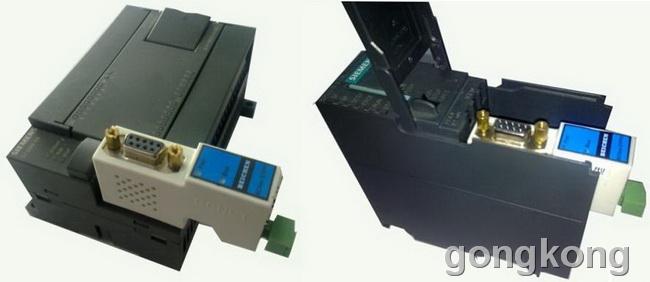

想给单位的西门子300装个无线通讯模块,将工程师站移动到另一个地方!请教高手应该加装一个什么样的模块啊?型号是什么?

如果只移动工程师站的话,我建议装个无线交换机,然后工程师站上装个无线网卡就行了

net模块上插根线连到电脑上

加一个MPI(DP)转以太网模块BCNet-S7MPI,
通过网线连接无线交换机, 工程师站有无线网卡就可以了;
也可以通过公司局域网来连接;
如果要远程(外地),可以考虑3G上网方式。
