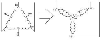

交流伺服双速电机要达到双速控制,主要靠外部电路的切换来完成的,你的12个接线头,肯定有电机接线和其他线,一般伺服控制需要绝对值编码器来定位的,所以有些细线就是编码器的接线(一般带屏蔽层),电机的接线一般还是UVW,但是在接线柱上的接线会根据你的控制不一样,具体可以看伺服电机接线盒内接线提示。
双速电机接线示意图:

1、仔细看上图,电机接线盒应该引出六根线,供高、低速切换用!
2、如果单速用,只需引出三根线;
阿水
  • 精华:31帖

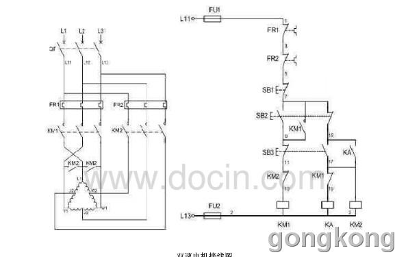

shb1563
  • 求助:2帖
  • 帖子:2帖 | 7回
  • 历史总积分:89
  • 注册:2009年10月19日
发表于:2012-02-17 10:47:20
14楼
这是它的外围接线图请大家帮忙分析一下。
