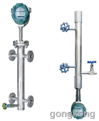

RT,对方要求在锅炉汽包中加装电容式液位计,但是我查了手册以及一些厂家的资料,电容式液位计最高温度是200度,有些特殊的也就300多度,但是对方的汽包内温度是485度,想请教各位,该如何是好?能不能在电容式液位计上装保护装置?

智能锅炉汽包液位计
这种的就是锅炉上用的智能锅炉汽包液位计,智能电容原理的。
Qq:1830524561.电话:15516585021
