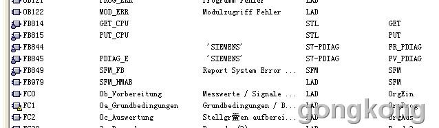

      请问各位几个带有以太网的 317-2PN/DP 的CPU 在一起是通过哪个块进行的,网上看到是有标准的 FB14 块,可我在程序怎么也没有找到这个块呀,只有一个 FB814 可是这个块是加锁的,打不开。与标准块有区别吗?
     看看是不是这个块

FB814是读取冗余CPU的数据的,你打开FB815是向冗余CPU发送数据的
