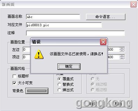

组态王新建画面时出现:该画面文件名已被使用,请换名!(见下图)
有两个原因:一个是画面名称重复,另一个是对应文件重复,并不是画面文件名重复!
第一原因很容易理解,也好解决。第二个原因可能是组态王工程中导入新的画面后由于对应文件指针出差导致的!解决办法是手动修改对应文件,不要与已经存在的对应文件名重复即可。
这个问题纠结了我几个小时!希望使用组态王的工程人员,出现【该画面文件名已被使用,请换名!】考虑是否是由于第二个原因造成的。
