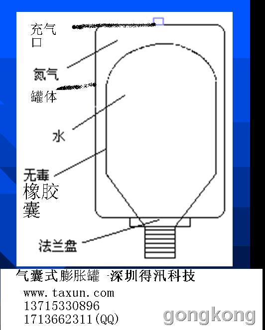

最近我们小区的水泵供水压力不稳定,怀疑是气囊的毛病。但是气囊式压力没打开看过,也不知道里面的结构怎样?
气囊式压力罐在发生问题时,该如何操作,期望各位高手指点。方便的话可不可以帮我画一份结构图。我在网上找不到
相关的资料。在这里我先谢谢各位!

你这个很可能是气不足或者是气囊破裂了。气囊式压力罐每半年都要检查一下预充气体的压力(通过胎压计)。意大利阿库斯坦压力罐一年质保,经久耐用是各大水泵厂首选压力罐。给你上个压力罐结构图

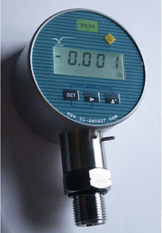

机械压力表,检漏太钝鸟,,娶俺村个数字压力小妹白? 。。。小妹水灵粉嫩,有图为证鸟 。。。。。
红爹热线电话:13709170262
