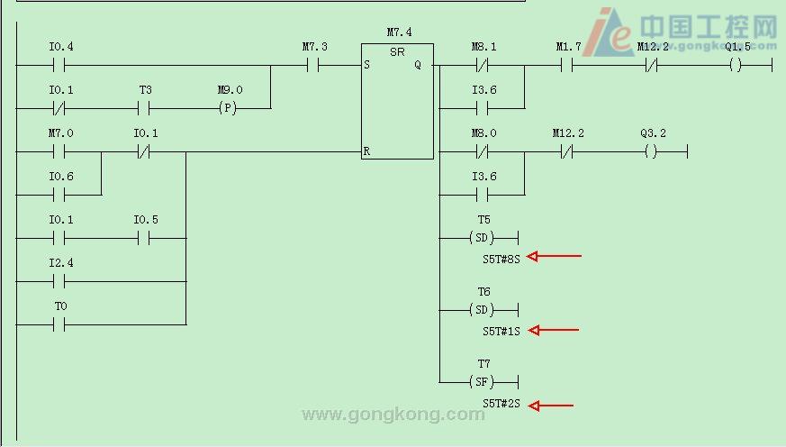

现象如图所示
在FC内 只有定义了时间才能用 否则 就是红名

发表于:2008-06-05 19:27:51
4楼
是你书写的格式不对
应该是:S5T#5S

发表于:2008-06-06 21:38:38
5楼
你书写的格式不对,,,,,,,,,
