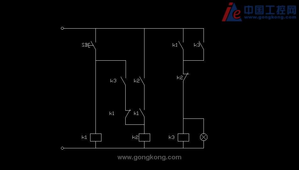

现在有一个这样的难题请大家帮我想想,如何能实现这个电路的要求:
要求是:一个按钮开关控制一个灯的开停,要求按一下灯亮,然后再按一下灯灭,设计中只可以用中间继电器,用的数量可以不限.

可以参考单按钮控制电动机起停的线路!!!

下面这个图纸就是你所要的!!!!!

这样做有什么用呀,浪费钱,你去买一个电子式的也有这个功能

用两个按钮一启一停不就完了吗?干嘛那么费劲呢.
