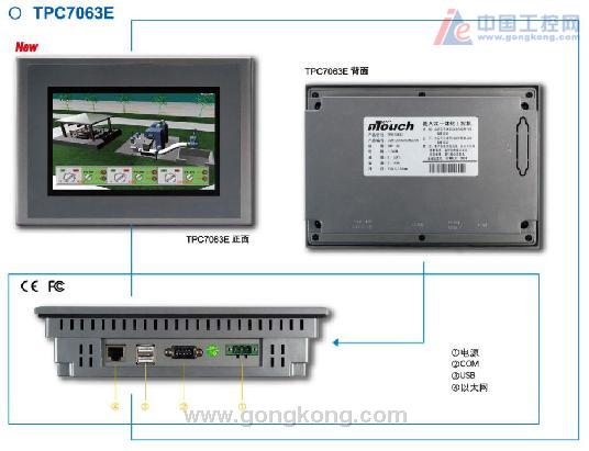

      TPC7063E,是一套以嵌入式低功耗CPU为核心(主频400MHz)的高性能嵌入式一体化工控机。该产品设计采用了7英寸高亮度TFT液晶显示屏(分辨率800×480),四线电阻式触摸屏(分辨率4096×4096),同时还预装了微软嵌入式实时多任务操作系统WinCE.NET(中文版)和MCGS嵌入式组态软件(运行版)。
产 品 外 观
TPC7063E
产品特性
液 晶 屏
7"TFT液晶屏,分辨率(800×480)
CPU主板
ARM结构嵌入式低功耗CPU为核心,主频400MHz
触 摸 屏
四线电阻式
内 存
64M SDRAM
存储设备
64M NAND Flash
接 口
1×RS232/485,2×USB,1×LAN
产品规格
结构
工业塑料结构
安装方式
嵌入式安装
电 源
DC24V/30W
总体尺寸
226.5mm×163mm×56mm
前 面 板
226.5mm×163mm×6mm
面板视口
155.6mm×94.5mm
机壳外型
213mm×150mm×50mm
机柜开孔
215mm×152mm
净 重
1.6kg
外壳颜色
银灰色
应用环境
工作温度
0℃~50℃
工作湿度
5%~90%
储存温度
-10℃~60℃
储存湿度
8%~90%
振动频率
10-57Hz 57-150Hz
振动加速度
0.075mm 9.8 m/s2
振动扫频速率
Oct/min ≤1
产品认证
CE 认证
EN55022、EN55024
电磁兼容
符合国家工业三级抗干扰标准
防护等级
IP65(前面板)
