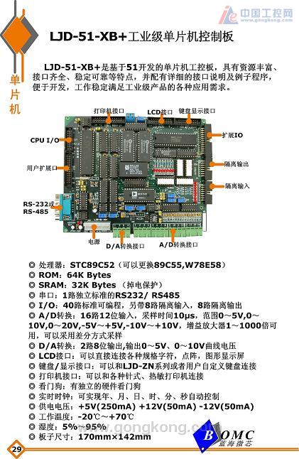

资源丰富、接口齐全、稳定可靠的单片机工控板 点击:750 | 回复:12

适用于工业控制、仪器仪表、科研开发等

A/D位数太少了.

可以再扩展啊!

LJD-51-XA+是一款带下载调试软件和在线测试软件的控制板,带128K SRAM,2路独立的标准RS232/RS485串行接口,带40路标准可编程I/O口,8路12位高速A/D,1路10位D/A输出,LCD液晶接口,键盘/显示接口,打印机接口。

不看好,感觉笨笨的,和我见过的一工程师设计的东西极其相似,这板子的年龄起码有七八年了

回4楼:只能说这种板子功能和体积合适不合适,你觉得不合适可以不用发言,那我们那么多客户不是一直在用,你也可以设计一款维修和体积上都好的拿来看看呀!

回5楼:中看的东西不一定可靠,记住这句。

会但片机不会来买这样的板子的,不会的买来又有啥用,你准备一块板子卖多少钱呢,上千RMB?还不如直接用PLC好了,可靠性应该不低于你这个,同样的功能实现起来也要简单些。还在用ROM,其实你这个系统90%的程序都是在液晶显示键盘通讯之类的,那还不如用触摸屏好了,便宜的就千把块,通讯也很简单,能省下大量程序空间也就不会再用着ROM了,再不通过通讯使用文本显示器也好多了呀,你这板子带模拟量有多大用,一块51能多快的处理速度,高速输入输出光藕都没有,不过你这板子哪怕用了也发挥不了它的高速性,你所有的输入输出都需要MOVX指令,比直接控制管脚慢多了,也繁杂多了,输入滤波电容都没见到一个,输出也不知道能支持多大电流,你那时钟芯片在3年到4年就开始顶不住了,机器以后咋办,片子还占那么大的体积,你那还支持打印机,呵呵,我没使用过也没见过现场使用,只知道刚参加工作时看见公司的抽屉里扔了好几个北京那边买的。楼主的板子还支持扩展,哈哈,和人家PLC一样还能一个接一个哈,我反正知道那工程师设计的板子从来都没用过扩展功能,模拟量也是一辈子都没用到过了,说句实在的,新学单片机的用来练练手都没什么意义,一辈子给这样的老古董给形成了习惯性思维就彻底完了,用来做控制就更不要害人了,越看越象我说的那工程师设计的东西了,估计是那个年代的标准模式,楼主能说说这板子的主人设计它是在哪一年吗?

我觉得你说的有一部分是有道理的,但是你这样诋毁别人的产品是不对的,请自重,有时间多做一些有益的事情吧!
