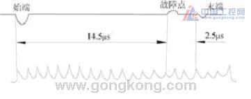

工作原理:给故障电缆加直流负高压,当电压升高到一定值时,故障点产生闪络,闪测仪即显示出测量端的波形,如图2所示。故障距离为波形的起始点T0到下降处拐点T1的实际时间间隔所对应的距离。
(a)探测故障 (b)波形
图2 直流高压闪络法探测故障及测量端的波形
在实际中,电缆的闪络性故障是极普遍的,凡是预试击穿的电缆几乎都有闪络过程,运行击穿的电缆故障,约半数也有闪络过程。在对故障电缆进行直接加压时,电缆闪络过程长短不一,有些故障只闪络几次就形成稳定的通道,不再闪络,故在发现电缆有闪络过程,应抓紧时机,珍惜这样的现象进行测试。由于直闪法比冲闪法波形好精度高,故尽可能使用直闪法测量。

冲闪法分为电阻和电感冲闪两种。对于前者,因电阻在线路中的分压作用,使得实际加到故障电缆上的电压偏低,故对放电不利,特别是对于那些有较高阻值的故障更难以放电,因此存在一定的局限性,通常采用后者。电感冲闪法的优点在于几乎能适应任何类型的故障。大量事实证明,电感冲闪法是对付那些被人们用别的方法测不出来,而被称之为最顽固的故障的最强有力手段,所以把电感冲闪法作为最主要的测试方法。冲击直流高压电感测量法(简称冲L法)的测量线路如图3(a)所示。当电源接通后,首先由直流高压给贮能电容C充电,当电容上的电压高到一定幅值时,球隙Q被击穿放电,在t0时刻瞬间负高压加到电缆故障相,并传向故障点,继而故障点闪络放电。故障点放电时的短路电弧使沿电缆送去的电压波反射回去,从而在测量端和故障点之间产生如图3(b)所示的波形,图中尖脉冲是由于电感L的微分作用所致。这一波形通过R1、R2电阻分压后加到仪器上。
(a)冲L法测量故障 (b)冲L法测量波形
图3 冲L法测量故障及波形
冲L法主要用于测量泄漏性高阻故障,也可测量闪络性高阻故障。应当指出,电缆故障YM型电缆故障测试仪,虽是较先进的仪器,但它们均属于粗测仪器,当判断出故障点的粗略范围后,还需设法精确定点,目前采用的方法主要是声测定点法。
