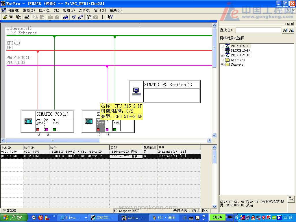

你可以查看上面这项的设置,如果两个CPU的以太网双方通信,你须在两个CPU中分别调用FC5 FC6 (可能你的项目中功能块的名字已更改为FC50 FC60).

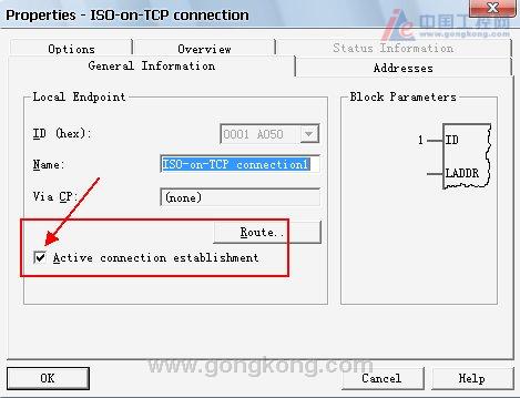

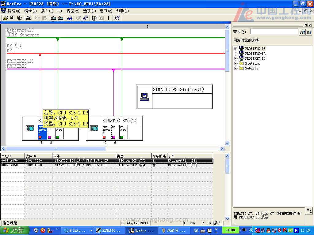

我在组态链接时,组态两个连接都是在一个cpu中做的链接,可能就错在在这里,应该在不同的cpu种组态链接

如果在同一个项目里,当在一个CPU里组态连接后自动会在另一个CPU里建立相应连接;如果在不同的项目里则得分别手动建立了。
建立连接后软件也需要分别在2各CPU里调用发送接收程序
